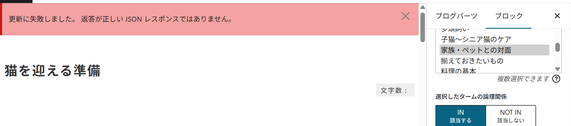

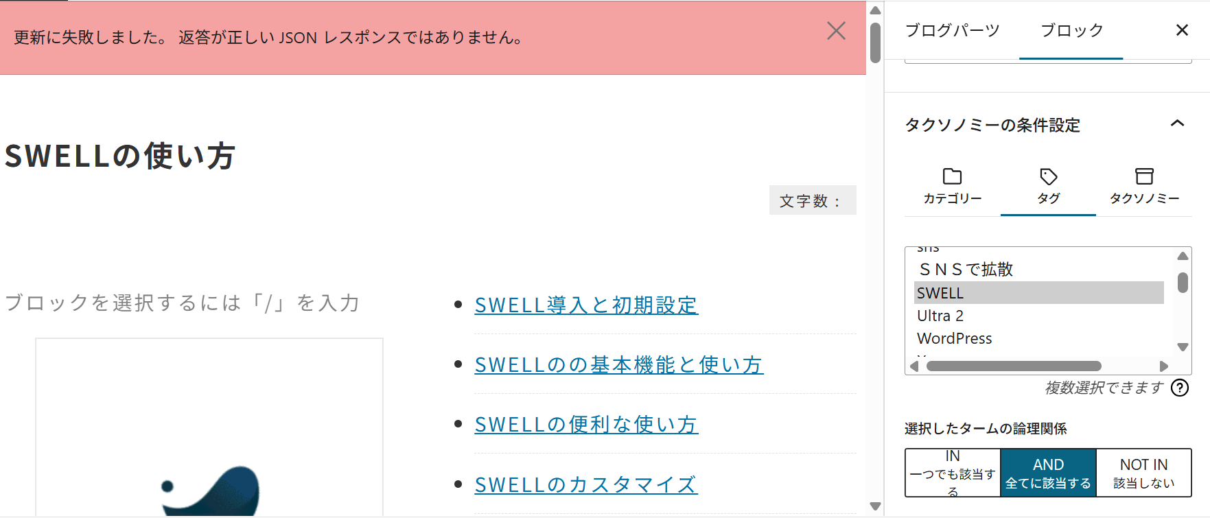

スクリーンショット 2025 10 26 203854
現在、ブログパーツにて `loos/post-list` ブロックを使用し、タグを2つ指定して「両方に該当する(AND)」条件で記事一覧を表示しようとしたところ、保存時に以下のエラーが発生します。
> 更新に失敗しました。返答が正しい JSON レスポンスではありません。
 試したこと(すべて改善せず)
- `.htaccess` の再生成
- パーマリンク設定の再保存
- SiteGuardなどのセキュリティ系プラグインの無効化
- WAFの一時無効化
- `loos/post-list` の `tagRelation` を `"OR"` に変更 → 保存可能
- `tagRelation` を `"AND"` に戻す → 保存不可(再現性あり)
確認したいこと
- `loos/post-list` ブロックで `tagRelation: "AND"` を指定した場合、ブログパーツで保存できないのは仕様でしょうか?
- JSONエラーを回避するための推奨設定や、今後のアップデートでの対応予定があれば教えていただきたいです
お忙しいところ恐縮ですが、ご確認のほどよろしくお願いいたします。

現状は、1つのタグ指定でもエラーが出るようになってしまっています。
スクリーンショット 2025 11 01 132450
構造は、
リッチカラム 2カラム 左写真 右リスト3つ
関連記事
タグ抽出表示
タグ抽出表示
タグ抽出表示
タブで新着、人気記事
です。

新たな現象の、「1つのタグ指定でも保存できない」、は構造が複雑すぎて起きた現象のようです。新たなブログパーツページでブロックごとに保存していくと、最後のタブに2つ投稿リストを入れたら保存できなくなりました。AIによれば、WordPressの制限(JSONサイズ・PHP設定)+SWELLのブロック構造の複雑さが組み合わさって起きる現象です。
• どちらか一方の問題ではなく、「WordPressの器にSWELLの中身が入りきらない」ような状態と考えると分かりやすいかもしれません。とのことでした。
2つのタグ指定の方は未解決ですが、このままだと更新も出来ないので別の表示方法も検討したいと思います。
