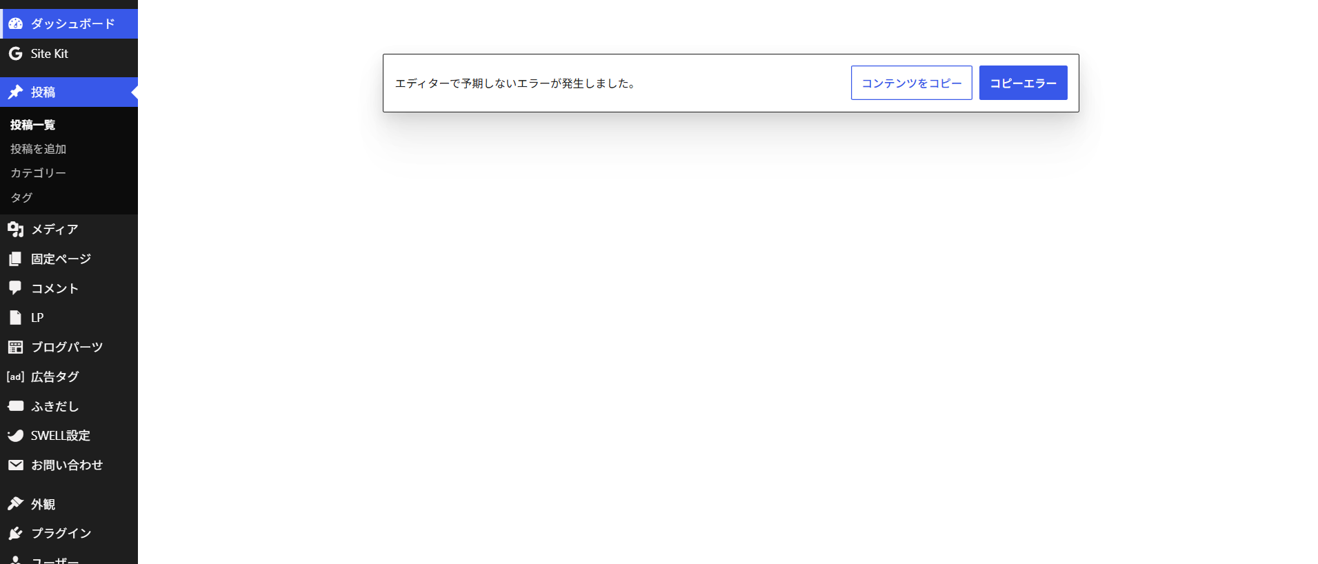

キャプションボックスを作ろうとすると以下の画像のようなエラーが出て進めなくなります。
Claude,ChatGPT両方に聞きましたが答えが出ず、「 SWELLERS' フォーラムに報告」を提案されました。よろしくお願いします。
  • 症状:キャプションボックス挿入で「エディターで予期しないエラーが発生しました」
  • SWELL 2.17.1 / SWELL CHILD 1.0.0
  • WordPress のバージョン(7.0.x かどうか要確認)
  • サーバー:エックスサーバー
  • 実施済み:キャッシュクリア、スーパーリロード、Google翻訳オフ
  • コンソールのエラー全文
react-dom.min.js?ver=18.3.1.1:121 TypeError: Failed to execute 'getComputedStyle' on 'Window': parameter 1 is not of type 'Element'.
at Zd (components.min.js?ver=5dedfe13f08880193a28:2:108273)
at Ra (components.min.js?ver=5dedfe13f08880193a28:2:107211)
at gX (components.min.js?ver=5dedfe13f08880193a28:2:108826)
at ox (components.min.js?ver=5dedfe13f08880193a28:2:115354)
at Object.whileElementsMounted [as current] (components.min.js?ver=5dedfe13f08880193a28:10:128611)
at components.min.js?ver=5dedfe13f08880193a28:10:118898
at Id (react-dom.min.js?ver=18.3.1.1:165:137)
at Ji (react-dom.min.js?ver=18.3.1.1:179:431)
at Hi (react-dom.min.js?ver=18.3.1.1:179:278)
at Hk (react-dom.min.js?ver=18.3.1.1:178:329)
wf @ react-dom.min.js?ver=18.3.1.1:121
f.componentDidCatch.c.callback @ react-dom.min.js?ver=18.3.1.1:122
Hh @ react-dom.min.js?ver=18.3.1.1:103
Ji @ react-dom.min.js?ver=18.3.1.1:180
Hi @ react-dom.min.js?ver=18.3.1.1:179
Hk @ react-dom.min.js?ver=18.3.1.1:178
Rk @ react-dom.min.js?ver=18.3.1.1:197
xb @ react-dom.min.js?ver=18.3.1.1:196
Li @ react-dom.min.js?ver=18.3.1.1:189
db @ react-dom.min.js?ver=18.3.1.1:79
(anonymous) @ react-dom.min.js?ver=18.3.1.1:184
7.0.2
7.0.2
AI Provider for Anthropic(1.0.3)
AI Provider for OpenAI(1.0.3)
Broken Link Checker(2.4.8)
CloudSecure WP Security(1.4.12)
Contact Form 7(6.1.6)
Microsoft Clarity(0.10.27)
Pretty Links(4.0.14)
Redirection(5.9.0)
Search Regex(3.4.3)
Site Kit by Google(1.184.0)
UpdraftPlus - バックアップ/復元(1.26.6)
WP Multibyte Patch(2.9.3)
WPCode Lite(2.3.8)
Yoast Duplicate Post(4.7)
Yoast SEO(28.2)

これはどうやら、WP 7.0での不具合のようです。
https://github.com/WordPress/gutenberg/issues/80119
もうすぐリリースの7.1では修正されるようですが、それまでの回避策としては、ブロックの間からではなく、段落で「/キャプション」と入力して挿入するのがよさそうです。
また、これは本文にまだコアブロックしかない状態でのみ発生するようです。一度、「/」でなにかSWELLブロックを設置したあとはブロック間の+ぼたんからでも問題なくブロックの挿入ができるっぽいです。
