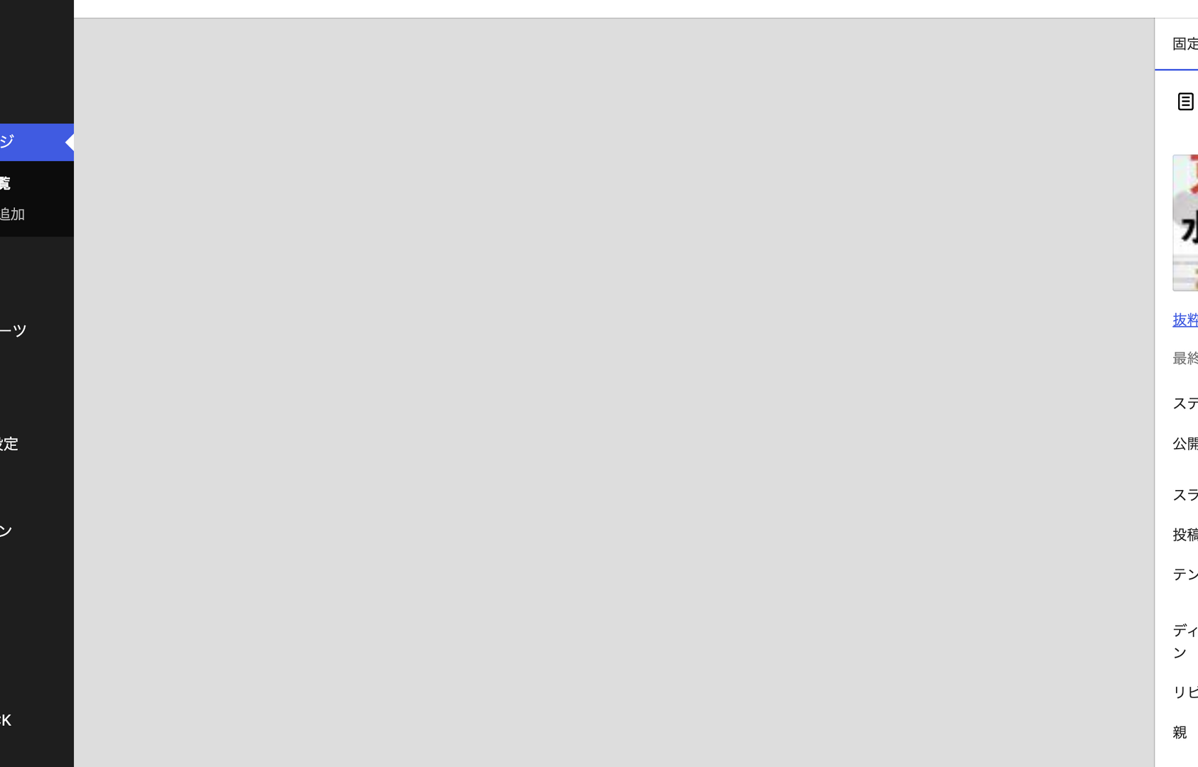

既存の固定ページを更新しようとしたが、ブロックエディタの部分だけグレーで何も表示されません。
スクリーンショット 2026 05 24 16.28.40
正確には正常に表示される固定ページとグレーになって何も表示されない固定ページがあります。

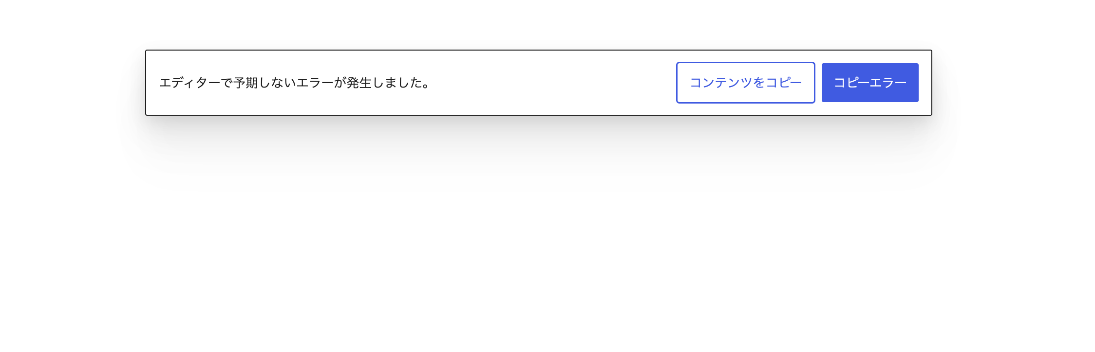

パターンが壊れていると思ったので、新規ページを作成して、既存パターンを貼り付けると、正しく貼り付けられる既存パターンと、正しく貼り付けられずにエラーが出るパターンがあります。
他の要因があるかもしれませんが、テーブルを使っているパターンはエラーとなり使っていないパターンはエラーとなっていません。
スクリーンショット 2026 05 22 15.47.42
コピーエラーで内容を見ると、
TypeError: Cannot read properties of null (reading 'ResizeObserver')
at .../block-editor.min.js
このようなエラーとなっています。
ここからは推測となるのですが、パターンのエラー症状がでる条件に加えて、このエラー内容から推測すると、JavaScript側で、要素のサイズ監視を行う ResizeObserver が参照するウィンドウオブジェクトが null になっていることが原因だと思われます。
ご確認いただけましたら幸いです。

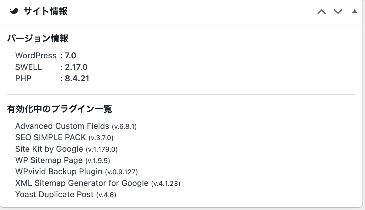

利用規約に同意します*, ガイドラインを読み、内容を把握しています*, よくある質問を先にチェック済みです*, 過去に同じようなトピックがないか検索済みです*, WordPress更新後、SWELLは最新版にしましたか?, Googleなどでも検索してみました, プラグインを停止しても同じことが起こることを確認しました, 自分で追加したコードに問題がないかチェック済みです
2.17.0
8.4.21
MacOS 15.4.1
ロリポップ
Chrome,Safari
Advanced Custom Fields (v.6.8.1)
SEO SIMPLE PACK (v.3.7.0)
Site Kit by Google (v.1.179.0)
WP Sitemap Page (v.1.9.5)
WPvivid Backup Plugin (v.0.9.127)
XML Sitemap Generator for Google (v.4.1.23)
Yoast Duplicate Post (v.4.6)
全て無効にしても同様の不具合確認済み

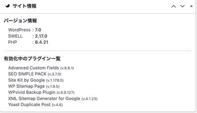

(@kitakatsu)
大変申し訳ありません。2.17.0の誤りでした。
2.7.9の2つのサイトを運営しており、どちらも当該エラーとなり、ひとつのサイトを最新の2.17.0にしたけれど、エラーは解消されず、という状況でした。
改めて情報を添付させていただきます。
スクリーンショット 2026 05 26 8.03.39
お手数をおかけして大変申し訳ありませんが、よろしくお願いいたします。

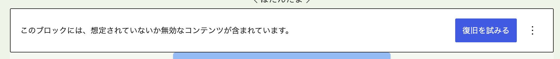

固定ページで自作パターンを呼び出すとエラーになるのですが、そのパターンを複製して、パターン内で使用していた要素をひとつずつ削ったものを作って固定ページから呼び出してみたのですが
・吹き出し
・テーブル
を削除したパターンは同様に呼び出すタイミングでエラーとなったのですが、
・SWELLボタン
を削除したパターンはエラー無く、呼び出せるようになりました。
スクリーンショット 2026 05 27 15.55.17
そこでエラーがなくなったパターンに新規でSWELLボタンを作り直したパターンはエラーが再発しなかったので、ひとまずボタンを作り直せばとりあえず回避はできそうなのですが、

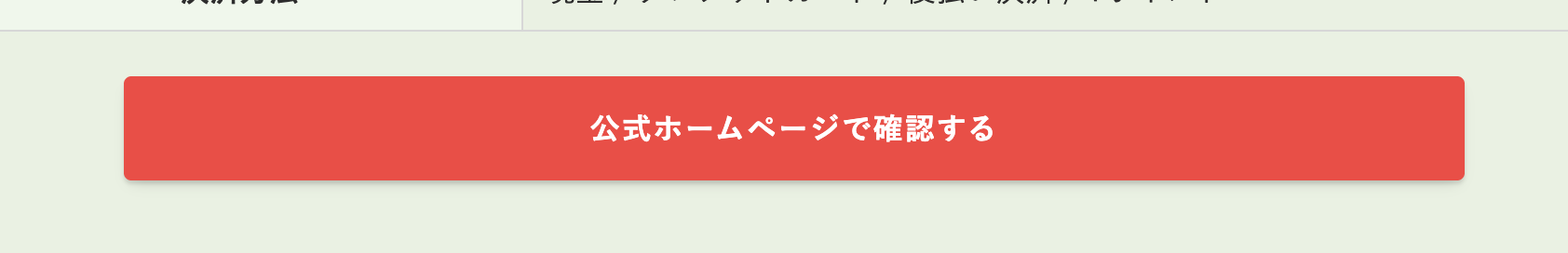

エラーパターンで削除したSWELLボタンのHTMLをコピーして正常に動いているパターンに貼り付けたら貼り付けるタイミングでエラーとなりました。
スクリーンショット 2026 05 27 15.32.28
貼り付けたコードは次のコードです。(リンク先は削除しています)
<div class="swell-block-button red_ -size-l is-style-btn_shiny"><a href="" target="_blank" rel="nofollow noopener" class="swell-block-button__link"><span>公式ホームページで確認する</span></a></div>
もし、上記内容でお気づきの点がありましたらご指摘をお願いいたします。

正確には
ではなく、
エラーパターンで削除したSWELLボタンのHTMLをコピーして正常に動いているボタンの「HTMLとして編集」で貼り付けるタイミングでエラーとなりました。
です。
投稿済 : 27/05/2026 4:22 pm
hrefが空なのにtarget="_blank"があるのがおかしい気がしますね。
何かの拍子に href のデータだけ飛んでしまったのが原因なのかなあと
この投稿は6か月前ずつ了に変更されました
投稿済 : 27/05/2026 9:35 pm
(@kitakatsu)
お返事ありがとうございます。
hrefはアフィリエイトリンクなので削除しています。リンクがある状態でもエラーになります。
仕様だと思うのですが、swellボタンの「HTMLとして編集」でclassに想定していない文字(例えば、abc)などを設定したらエラーになるようなので、先ほど貼り付けたエラーになるコードには想定されていない(過去は使われていたけれど今は存在しない)classがあるのかなと一つの可能性として推測しています。
この投稿は6か月前ずつkitakatsuに変更されました
投稿済 : 27/05/2026 10:52 pm
