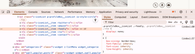

最近SWELLをインストールしました。
プロフィールウィジェットにFeedlyとRSSのアイコンが表示されません。
SNSリンク設定で、FeedlyとRSSのURLを設定しており、HTMLには反映されているようです。

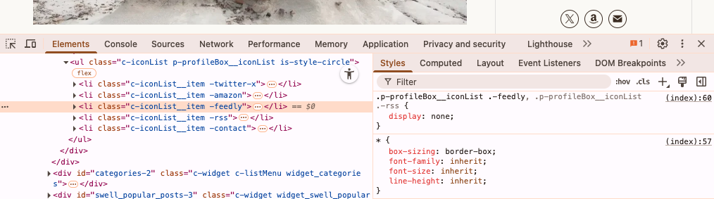

CSSを確認すると「display: none;」となっています。(画像参照)
.p-profileBox__iconList .-feedly, .p-profileBox__iconList .-rss {
    display: none;
追加CSSをすべて削除しても変わりません。
他に何か設定が漏れているのでしょうか?
お手数ですがご確認よろしくお願いします。

@bublog そうですね、プロフィールウィジェットには以下のCSSが適用されるみたいですね。
display: none;
ちょっと、「おぉ…」ってなりますが、よく考えれば不具合でも何でもなくこれは仕様だと思います。
ざっと公式の説明などを見ましたが、この点に触れている資料は何もないので、おそらく仕様の中でも「隠れ仕様」のような立ち位置かと。
2019年にSWELLが発売して以降、おそらくこれは誰も指摘してこなかった(≒今までおそらく誰も不便してこなかった)質問だと思います。
したがって、「不具合報告」に書くのは私は違うと思います。
これは、単に追加CSSなどでdisplay: block;などとして打ち消せばユーザー側で簡単に対応できますね。

@skillsharejp こちらの質問者さんは、FeedlyのURLではなく、単純にWordPressのフィードのURLを入力しています。そこについては、テーマの動作に何も関係ないので、特に私は言及しておりません。
カスタマイザのSNS情報を入力すると、プロフィールウィジェットとヘッダーバーにSNSアイコンが表示される(設定次第)仕様ですが、試しにFeedlyを適当なURLで埋めてみたところ、ヘッダーバーにはアイコンが表示されましたが、プロフィールウィジェットでは表示されていませんでした。
これについて、上の私の説明を読まれましたでしょうか?
これが、SWELL側で出力されている
display: none;
というCSSで、プロフィールウィジェットではFeedlyとRSSだけがアイコン非表示になっているだけです。
敢えてこのCSSを適用している感じもしますので(もしかしたら、了さんもこういう仕様にしたと忘れている可能性も)、私は不具合ではなく「隠れ仕様」じゃないかなと判断しました。
なぜ仕様と判断したかというと、プロフィールウィジェットは狭く表示されることが多いですから、おそらく実装した当時はここにそんなに大量のSNSリンクを貼らない(つまり、フィード関係を省く)判断だったのかなって思っています。
説明がないのに、こういうCSSが勝手に適用されている!というユーザー側の視点で言えば、もしかしたら「不具合」と判断されるかもしれませんが。
しかし、この事案は、追加CSSなどに
display: block;
と入力すれば解決する問題なので、私はそんなに大騒ぎしなくてもいいかなと思ったのもあります。

こちらですが、一応意図的に非表示にしているものになります。
プロフィールウィジェットは管理者個人と紐づくもの、というイメージで実装しているので、そのサイトのRSSというのを表示すると少し変な感じがしたので...。
一応、(すでにご指摘の通り)表示したければCSS上書きですぐに表示もできるようになっておりまして、PHP側で出力を消すことはしていません。
