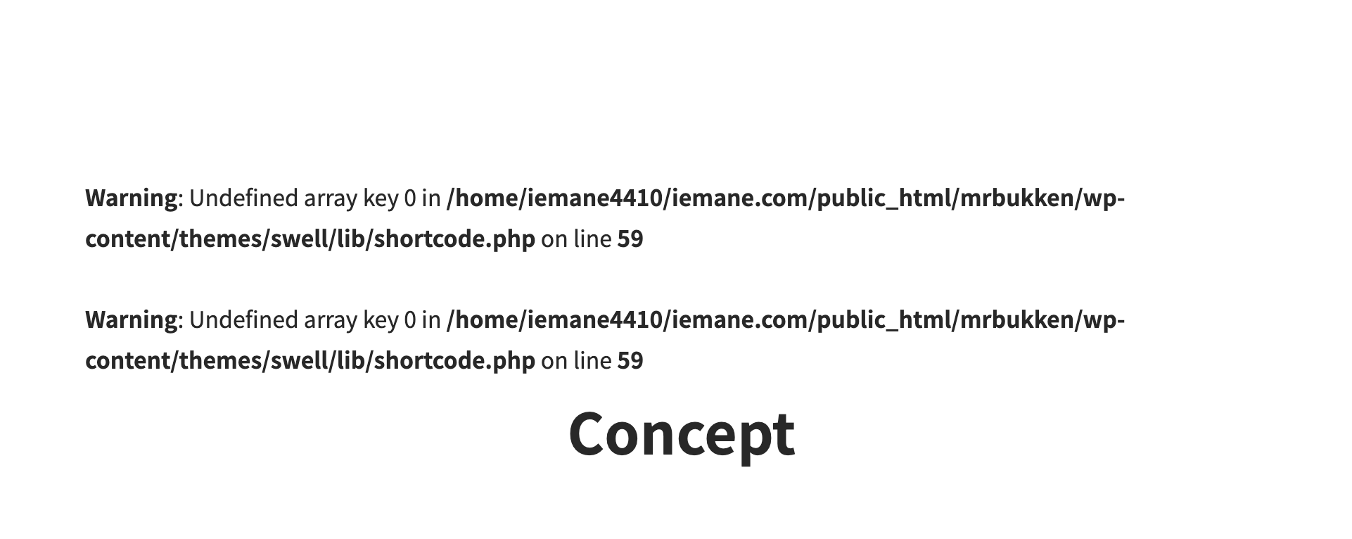

この度、WordPressサイトをルートディレクトリからサブディレクトリ(例: https://xxxx.com/xxxxxx/)に移行したのですが、それ以来、PHP警告「Warning: Undefined array key 0 in /home/iemane4410/iemane.com/public_html/mrbukken/wp-content/themes/swell/lib/shortcode.php on line 59」がサイト上部に表示され、サイトの表示崩れやアニメーション等の不具合が発生しております。
問題が確認できるURL: https://iemane.com/mrbukken/
発生しているエラーメッセージ: Warning: Undefined array key 0 in /home/iemane4410/iemane.com/public_html/mrbukken/wp-content/themes/swell/lib/shortcode.php on line 59

エラーメッセージを読むと、アイコンショートコードでのエラーのようです。
[アイコン] や [icon] をアイコン名を指定せずに使ってはいませんか?

@loos_ryo ご返信ありがとうございます。 エラーメッセージの読み込みについて、的確なご指摘をありがとうございます。 「アイコンショートコードでのエラーのようだ」とのこと、思い当たるフシがあります。私自身はPHPコードを直接追加していませんが、記事やブロックエディターなどでアイコンショートコードを使用している可能性があります。 **今一度、サイト内のアイコンショートコードの記述に不備がないか、確認してみます。**特に [アイコン] や [icon] のような形式でアイコン名が抜けている箇所がないか見てみます。 貴重な情報ありがとうございます。

引き続きPHP警告(Undefined array key 0 in ... shortcode.php on line 59)が表示されております。 それに加え、サイトの広範囲な表示崩れが発生していましたが、一つ改善が見られましたのでご報告いたします。
  • グローバルメニューの表示改善: メインビジュアル上のメニューの表示がバラバラになっていた→WordPress管理画面の「外観」→「カスタマイズ」→「メニュー」→「メニュー位置」で「グローバルメニュー」のチェックボックスが未設定であったことが原因と判明いたしました。ここにチェックを入れたところ、メニューの表示は正常に戻りました。

@haku
空白になっている箇所を確認したところ、h1タグ内に非推奨の<font>タグが複数含まれていました。
外部サイトなどからコピペされた際に不要なタグごと貼り付けられた可能性があるかと思います。
コードエディターで一度構造をご確認いただくと良いかもしれません。
画像の参照先も元のURL( http://xxx.com/wp-content/uploads/2025/04/... )になっていました。
移行時に画像URLが正しく置換されていないのが原因かと思われます。
範囲が広いので、可能であれば移行前の状態に戻して、プラグインで再移行する方がスムーズかもしれません。
